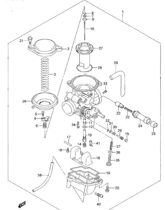

perdonen mi ignorancia pero que aguja? este carburador trae una aguja tipo la del carburador de cg?( el que el cable entra enroscado de arriba) si tienen fots e info mejor porque en el manual que esta en portugues de mantenimiento no trae nuestro burca sino el que tenia el cg,, gracias colegas ( tengo unas dudas con este carburador que me quiero desasnar)

Mensaje por jmgabino » 30 Ago 2011 10:09
Pablo:
En el manual que hacés referencia, el carburador que aparece es el de la EN125-HU (versión standard de la 2A). El carburador que trae la 2A tiene diafragma y aguja, que va dentro de la cortina. Te adjunto una imagen para que sea más gráfico (la aguja es el punto nro. 10)
Re: potenciacion de la en 125
Mensaje por pablofar77 » 30 Ago 2011 11:08
excelente negrito muchas gracias ahora me quedo re clarinete!! ;)

CHE ESTE BURCA NO TRAE BOMBA DE PIQUE NO ES CIERTO?
seba158
Mensajes:177
Registrado:18 Jul 2011 11:27
Ubicación:Montevideo
Mensaje por seba158 » 30 Ago 2011 14:58
no trae porque no precisa al trabajar por diafragma, la bomba de pique es para los carbu que levantal el pulmon con la maroma, entonses si aceleras muy rapido le da mucho aire de golpe y se apa entonses la bomba de pique compensa eso tirando un chorro de nafta, en estos por diafragma no pasa eso porque el pulmon se levanta segun la succion del motor

Mensaje por VictorZE125 » 30 Ago 2011 19:32
que bueno por eso le decia que no remplasen el carbu ya que es muy bueno, el tema de la aguijita esa es facil de levantarlo? Saludos
