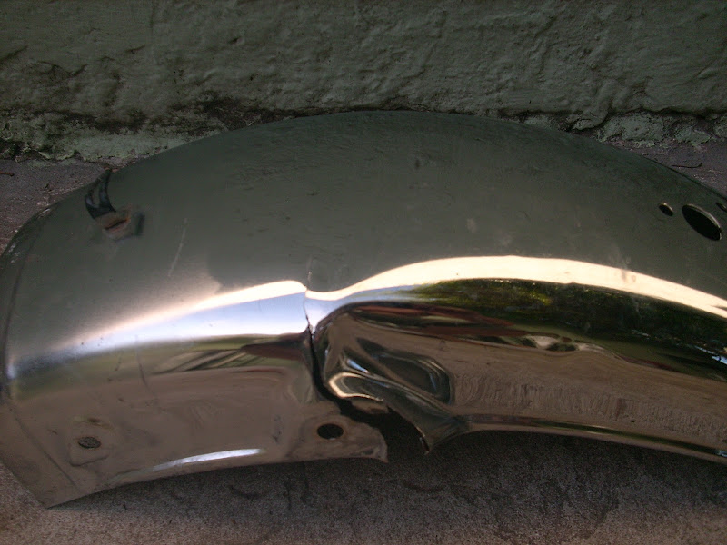

Hoy que fui a buscar a lo de Eze las herramientas originales y me di cuenta que el guardabarro trasero se fatigó y rajó de los dos lados, adjunto fotos, en Motorbikes están $289, no sé si algún chapista hábil lo podrá arreglar, acepto sugerencias...

un buen chapista lo suelda ahora hay que ver que seguro te sale mas barato comprarlo nuevo seguramente

por 280 compralo, eso te lo sueldanm con argon y sale caro y te quema el cromado... capas te ahorras unos pesos, pero no quedará hermoso. eso va en bolsillo.

Si te importa la estética y te da el bolsillo compralo nuevo.
¿Cuánto podés ahorrar? Un chapista para hacer un laburo prolijo no menos de 150 mangos con amolada para que quede decente, no perfecto.
Plan B: usarlo así. grin

Va a tener que hacerlo soldar... :sad:

Bueno, lo encontré en EBay y lo encargué, lo venden en Inglaterra y son 60 libras en total; mientras tanto, con unos hierros que tenía en casa hice un armazón abulonado al cuadro, con una barra de 10 mm soldada a una placa de 4 mm para soportar al soporte de la óptica trasera, va todo por abajo del guardabarro, de afuera no se ve, quedó 10 puntos, firme como rulo de estatua, subiré fotos...
