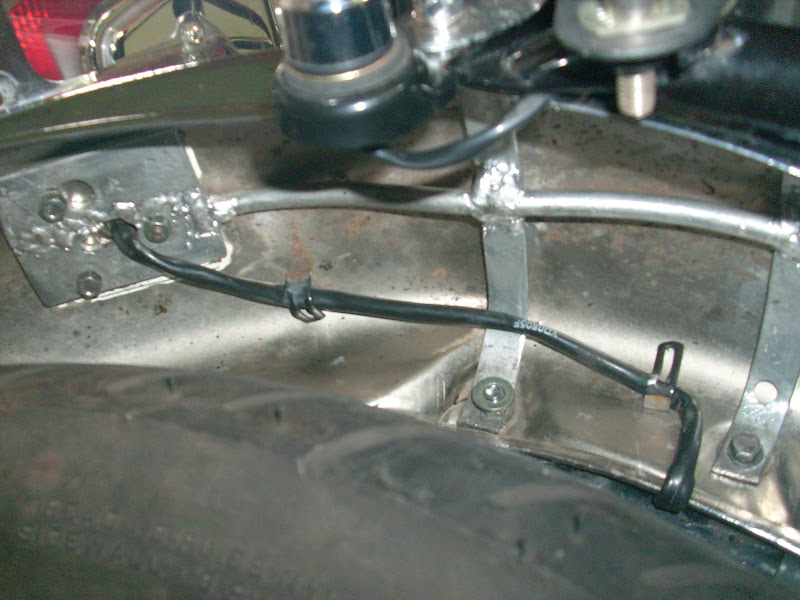

Mensaje por eze133 » 22 Ene 2013 12:38
Tiempo estimado de entrega?

Mensaje por Borromeo » 23 Ene 2013 17:19
Re: Guardabarros trasero roto...
Mensaje por The_Chino » 23 Ene 2013 17:23
Maestro! quedó de lujo! :oki:
Mensaje por josh » 23 Ene 2013 18:04
:oki: :oki: :oki: huy hermano le kedo de lujo bueno ya saben si algo les pasa hay esta el duro en reparaciones provisionales :oki: :oki: :oki:
Mensaje por Diego » 23 Ene 2013 18:22
Que laburo. Muy bien :oki:
Mensaje por The_Chino » 23 Ene 2013 21:34
¿Che, es muy común que se raje así el guardabarro? Si es un mal frecuente, se podría hacer preventivamente la costilla de refuerzo, luego poner una fábrica, luego exportarlo y luego llenarnos de guita y luego compara la moto que queramos sin importar el precio... :studying: :rolleyes3d: :wink:
Mensaje por Borromeo » 24 Ene 2013 10:00
The_Chino escribió:¿Che, es muy común que se raje así el guardabarro? Si es un mal frecuente, se podría hacer preventivamente la costilla de refuerzo, luego poner una fábrica, luego exportarlo y luego llenarnos de guita y luego compara la moto que queramos sin importar el precio... :studying: :rolleyes3d: :wink:
Hace muchos años con la 440 me pasó algo parecido y hablando de esto con un viejo mecánico me dijo que era un problema frecuente en las Kawas 650, o sea, que el guardabarro solo aguanta la ópica trasera y que con el tiempo se fatiga y se raja...
Mensaje por joefox » 24 Ene 2013 12:02
O sea que es la peste de los guardabarros grin
A un guardabarros sano tal vez se podría reforzarlo, también del lado de abajo, con una capa de fibra de vidrio con resina.
