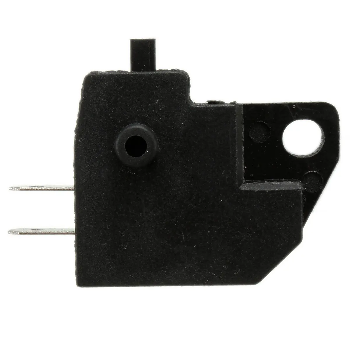

Fijate que son cajitas mas o menos de esta forma los bulbos
Por una patita entran 12V y la otra es el retorno a la lámpara. Saca la ficha, y probá si así enciende con el pedal del freno trasero. De ser así, el bulbo pasa a ser alto sospechoso. Mas si antes quedaba encendida siempre.
Podés medir continuidad, entre las dos patitas, apretando el tetoncito ese que sale, que es el que acciona la palanca de freno.
Bueno, si tiene continuidad SOLO con el tetón apretado, el switch funciona. Cuando no está accionado debe tener continuidad = 0.
Si cualquiera de las pruebas anteriores no es satisfactoria, a cambiar el bulbo. Le deben ir varios. Lleva la muestra y el repuestero se va a avivar enseguida de cual le puede calzar.
Ahora, si sacás el bulbo y no enciende con el pedal de freno trasero, yo iria al portalámpara a ver que onda.

Una buena: el problema que ocasionaba el encendido continuo dela luz stop era el asiento del manillar sobre el pulsador del bulbo. Lo ajusté regulando (tenía apretado un poco el manillar y empujaba el bulbo contra él) y anda perfecto.
