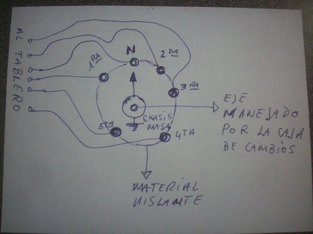

Timoteo:
Finalmente, me hice un poco de tiempo y me decidí a poner tu majestic gear indicator. Compré las cosas. Me puse a ver el circuito. No entiendo por qué sacás 12 V del tambor de arranque. ¿No vienen 12 V de la selectora? Si lo que querés es que no se encienda el display cuando no está en contacto, no hace falta. En fin, contame.
Un abrazo!
Un abrazo!

Bien don Gabino:
buena pregunta.
observa que en el caso de las lamparitas tenemos el Positivo que es comun a todas y luego el encendido de cada lamparita tiene lugar cuando le llega su respectivo negativo (masa- chasis), esta operacion la realiza la caja de cambios, esta posee una llave selectora ,digamos, que conecta la masa o no a las diferentes marchas, no la he visto nunca por dentro, pero es asi seguro.
si vos conectas el positivo directo de la bateria, cuando este sin contacto, obvio que igual van a prender los numeros si moves los cambios, y si la dejas en punto muerto te va a marcar un cero.
es decir: la caja conecta la MASA con 6 cables , uno para cada cambio + el neutro, alternando siempre la masa y dandola al foquito que le corresponde.
en la foto intento representar lo que digo, no se si lo estoy logrando, ja,ja, vos decime .
buena pregunta.
- es, basicamente una llave selectora de un polo 6 posiciones que conmuta el negativo de la bateria, o el chasis, como vos quieras llamarlo.

Clarísimo timoteo, me expresé mal. Mi pregunta debería haber sido "¿por qué no usar el vivo que usan actualmente los foquitos de 1ra a 5ta marcha?"
Otra dudas:
- Estás usando una resistencia. ¿Por qué no usar un transistor que clave el voltaje en 2v? La resistencia baja el voltaje, pero "copia" las variaciones de voltaje que tiene la línea. O sea, al darle arranque, el display recibe menos, y por ende la resistencia entrega menos de 2v. Por otro lado, al acelerar, sube el voltaje de la línea, llegando el display a recibir 2v y quizás un poquito más, corriendo el riesgo de quemarlo. Si pongo un transistor, te parece que es mejor?
- El display (JKA5618), por lo poco que pude investigar, trabaja entre 1.7v y 2v. ¿Es así?
- ¿Existe algún integrado que ya venga para este fin, para simplificar? Digo alguno que venga, por ejemplo, para contar números.
Gracias por compartir tu sabiduría, maestro!
Un abrazo
Otra dudas:
Un abrazo
Re: INDICADOR DIGITAL DE MARCHA PARA EN 125
1) si, existe un Circuito integrado para exitar displays, creo que es el 4518 y otros, pero en sus entradas debe haber un lenguaje binario, es decir; 1 0 0 1 0 1, por ejemplo. en nuesta moto tenemos siempre un "0", es decir 000000, quiza haya alguna ci que contenga esta configuracion de diodos tal la hice yo, es probable que lo haya, solo que no me tome el trabajo de buscarlo.
2) la bateria es de 12 voltios y para cargarse dentro de los limites normales, deberia el alternador con su diodo, enviar 13,5 voltios, de todos modos todo esta el regulador de voltaje propio de la moto que deberia mantener una tension fija aunque aumente la tension al acelerar el motor.
3) yo coloque mi display hace ya 10.000 km, jamas se rompio.
4) existen diodos zener que regulan tensiones desde 2 a mas de 100 voltios y cuya potencia puede ser de 1w o mas.
si vos queres ponerle un regulador adicional para aumentar la seguridad, no esta de mas, pero consumen tan poquito los leds(20 miliamperes), que un diodo de 2 voltios x 1 w te recontra sobra, los transistores o integrados reguladores se utilizan cuando tenemos que regular un consumo mayor, por ejemplo 2 amperes o mas.
5) otro dato: cada diodo rectificador de los comunes, es capaz de regular 0,7 voltios cada uno, asi con 3 de ellos en serie, seria como un zener de 2,1 voltios. eso tambien te sirve cuando no conseguis zener de valores que necesitas, pasa que no hay en valores standard para algunas tensiones. exitos Gabino, la suerte es para los mediocres !! ja,ja,ja :lol: :lol: :lol: , un abrazo.
