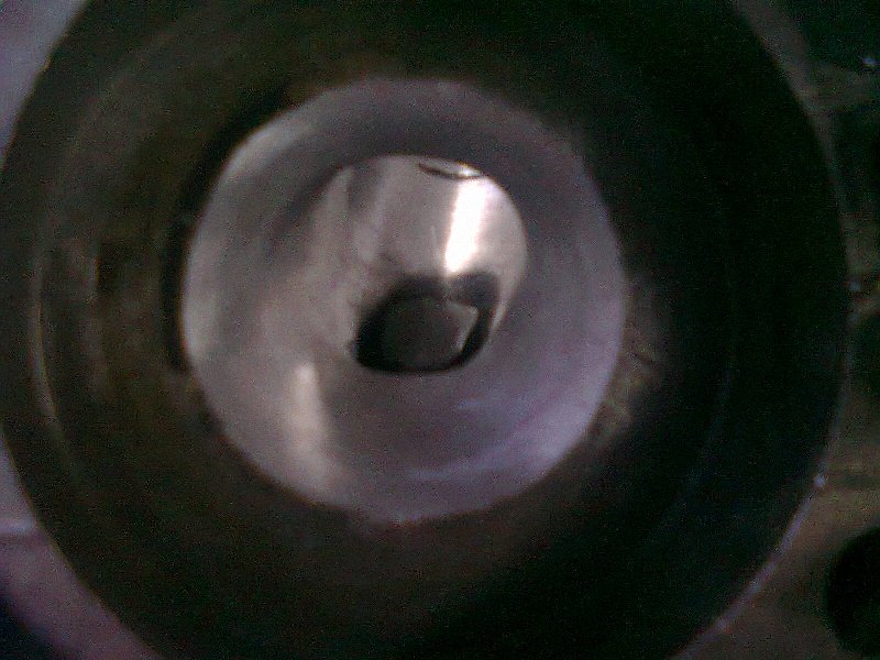

Che, volviendo al tema, casi todas las motos traen corte. La nuestra también. La smash también.
El asunto es que si llevás el motor a 12.000 rpm, es muy fácil torcer una válvula. Yo de hecho, andando parado en la moto para pasar una vía, en la ruta, pateé sin querer la selectora y con el acelerador a fondo, pasé de 5ta a 4ta. El motor pegó terrible enroscada. El corte no me sirvió de nada (lo escuché) porque la misma velocidad con la 4ta engranada hace que el motor no baje de vueltas, ni siquiera cortando la chispa.
Y aquí viene lo bueno. Anduve como 2 meses con la válvula de escape torcida, no cerraba del todo. La moto andaba como si nada. Después saqué la tapa, y la valvulita estaba levemente torcida... Ya que estaba, le pegué una buena pulida a los conductos. Adjunto foto.
Moraleja: no sean pelotudos como yo. Sin querer o queriendo, no lleguen a las 12 mil rpm...

QUE CRUZABAS UNA VIA CON 5TA A FONDO Y PARADO???A LA MIERDA!!! :shock: :shock:
Re: TIENE UN CORTE O NO???
sí, porque si no, tuerzo la llanta trasera. Acá en la ruta te podés encontrar con cualquier disparate...pablofar77 escribió:QUE CRUZABAS UNA VIA CON 5TA A FONDO Y PARADO???A LA MIERDA!!! :shock: :shock:

a mi me da como un corte la moto. Pero... Mas Que Corte Es Las Valvulas Seguro.
