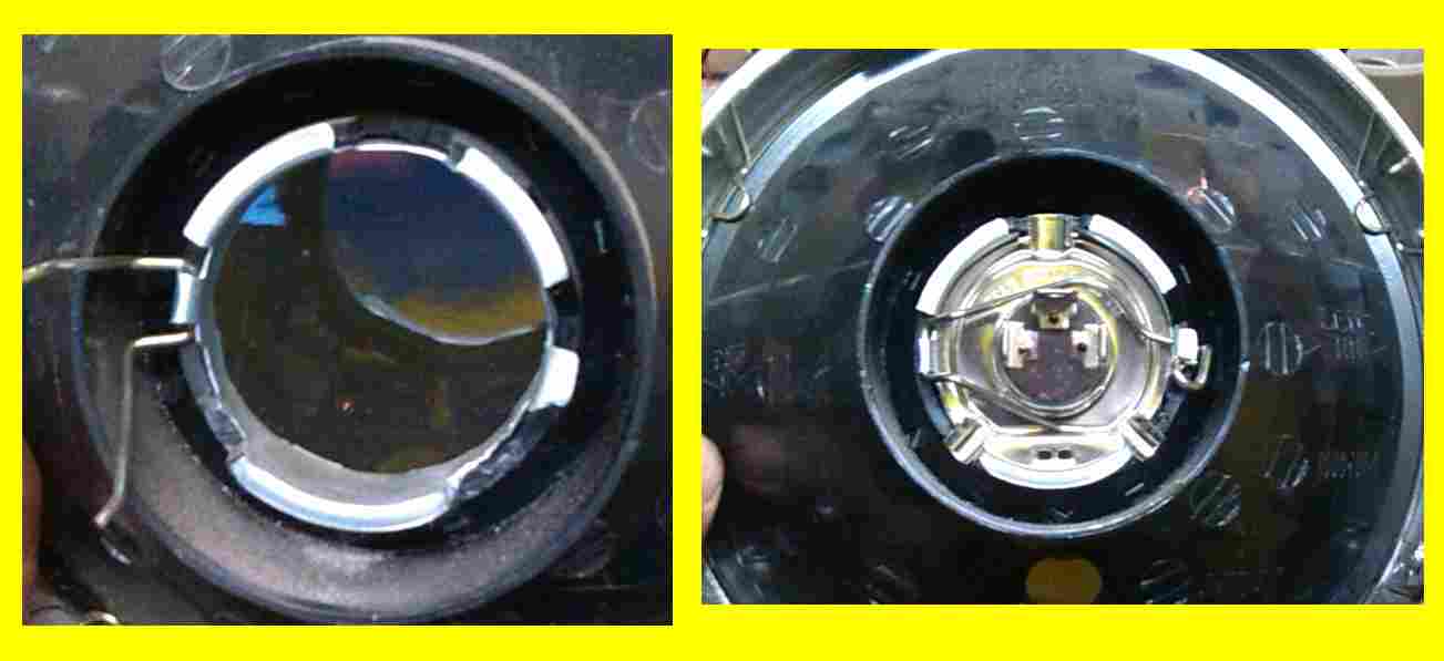

CHARLYE escribió:Hola, como ya te mencionaron originalmente viene con un PHILLIPS DUPLO 12V 35/35... yo en lo personal lo remplazé por un phillips H4 12v 35/35, ya que me es mas facil encontrarlo. Te comento que si quieres pasarlo al H4 solo debes cortar un poco la base del faro para que embonen las patas inferiores del H4, te adjunto una imagen, asi como una de en donde conectar los cables amarillo, blanco y negro con linea blanca del faro de nuestra moto.
Recien estoy leyendo nuevamente este post y veo que olvide subir imagenes del faro con el corte que propongo, asi que subo imagenes para que vean como queda cortado el faro, y que no afecta en nada... asi lo hice ya en 3 motos y sin drama...
faro modif en125.jpg (30.01KiB)Visto 1219 veces
