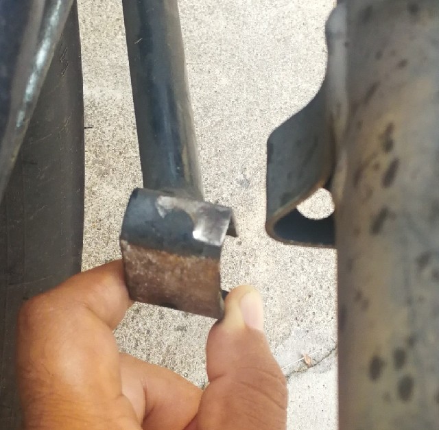

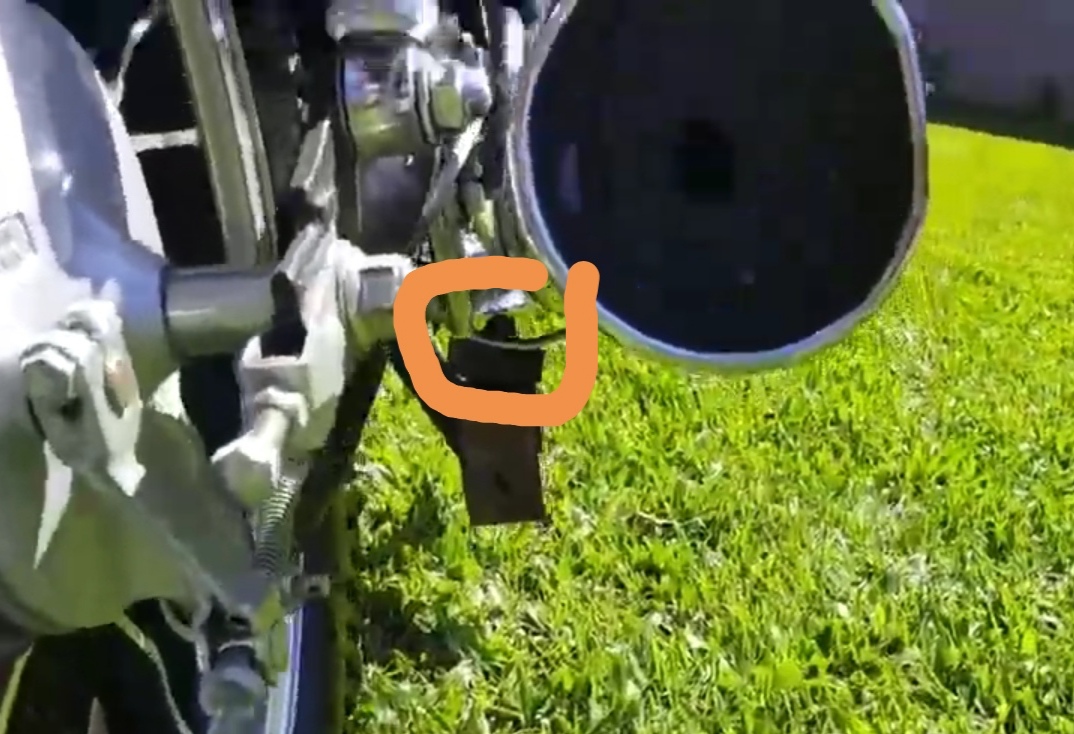

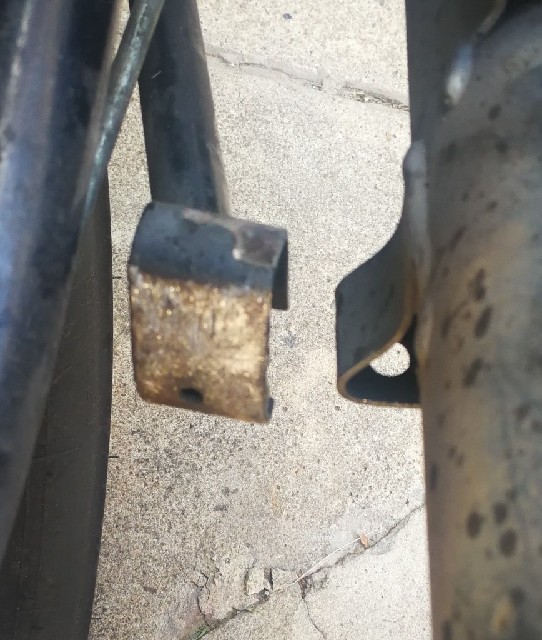

El tema es que tiene que tener un largo para hacer un tope, ahí mando unas fotos de como queda sin el tope y la distancia que hay y como debería quedar.
Donde tendría que hacer tope
Sin hacer tope
Re: Zapata hace tope en pedalin
Mensaje por The_Chino » 27 Feb 2021 13:58
Algo malo pasó con ese silenciador o el caballete.
La pata del caballete debería estar casi debajo del soporte que trae el silenciador para el tope de goma.
