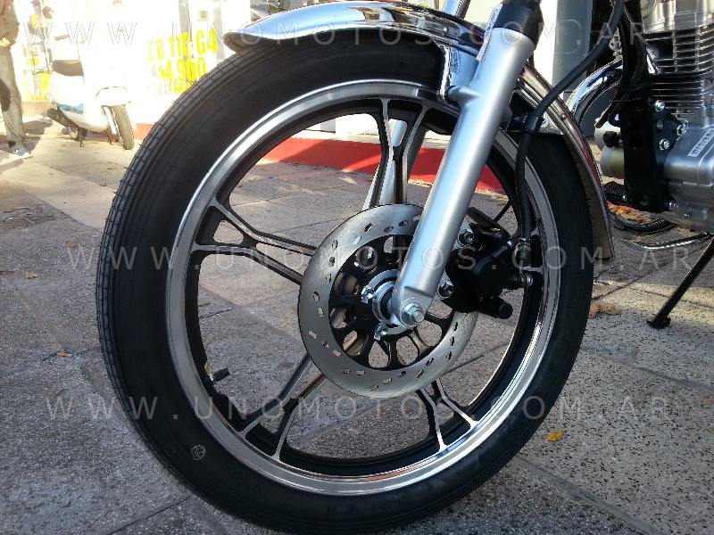

Hay que tener presente que el freno de la GN tiene caliper flotante de un sólo pistón y un disco de 220 mm.
La Honda Invicta 150 viene provista de un caliper flotante de 2 pistones y un disco de 240 mm. pero hay que tener presente que su diseño es mucho más reciente.
Lo mismo si nos fijamos en el freno de la Suzuki EN125 2a y lo comparamos con el de la GN 125.
Desconozco el diámetro exacto en mm del disco de freno de la Suzuki EN125 2a pero a simple vista es de mayor tamaño que el de la GN125, lo que si se aprecia es que a diferencia de la GN125, la EN125 2a sí tiene cáliper flotante de 2 pistones y prácticamente teniendo el mismo peso y a igual carga, frena más.
De todos modos el freno de la GN125 proporciona un frenado acorde al tamaño y peso para la moto y como dice The_Chino "es adecuado, justo, no le sobra nada pero es raro que bloquee", ya que no es cuestión de tener un "tremendo freno" y ante una frenada imprevista se termine en un "panic-stop" (el conductor entra en pánico ante una posible colisión y aprieta "a fondo" el freno) resultando en un bloqueo de la rueda y la consiguiente caída.
Hoy algunos modelos empezaron a incorporar el sistema ABS a sus frenos, pero por el momento su disponibilidad es en el rango de algunas (no todas) motos de alta y mediana gama, quizás con el tiempo, al igual que en los autos, este dispositivo se popularice hacia los modelos más económicos.

acá la diferencia:
Disco más grande, caliper flotante de 2 pistones. Moto más pesada, mas potencia, más velocidad final. en resumen, son 2 motos muy distintas, es lógico que la invica frene mucho mas.
de paso vemos que la en125 a2 también tiene 2 pistones y disco más grande:
otro ejemplo:
con este frenas un poco mejor:
otro ejemplo:
