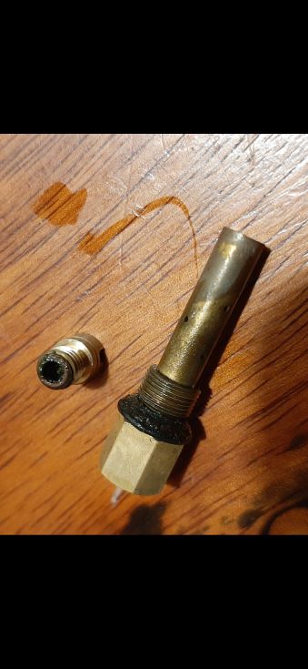

FInalmente lo solucione! Desarmé el carburador completo, lo sumergí en un liquido limpia carburadores por largo rato, las repasé con limpia carburadores en aerosol y finalmente sopleteé con compresor todas las partes.
Rearmé y....arrancó al primer intento. Ni el tornillo de mezcla tuve que regularle (lo dejé con 2 vueltas y 1/4 y anda perfecto ahí).
El problema mas evidente fue paradojicamente con el circuito de alta: se había podrido el o-ring y todos sus pedazos taponaron el difusor.
La verdad no me explico como se pudrio ese o ring en tan poco tiempo y uso, en teoria es original (la moto tiene 3 años y tiene menos de 4000kmts)
Les dejo algunas fotos, le tenia miedo a desarmar al ppio, pero habiendolo hecho la verdad que no es taaan complicado y viendo la mugre que habia dentro, vale la pena hacerlo:
Alojamiento del O Ring del chicler/difusor de alta (notar los restos de o-ring viejo pegados)

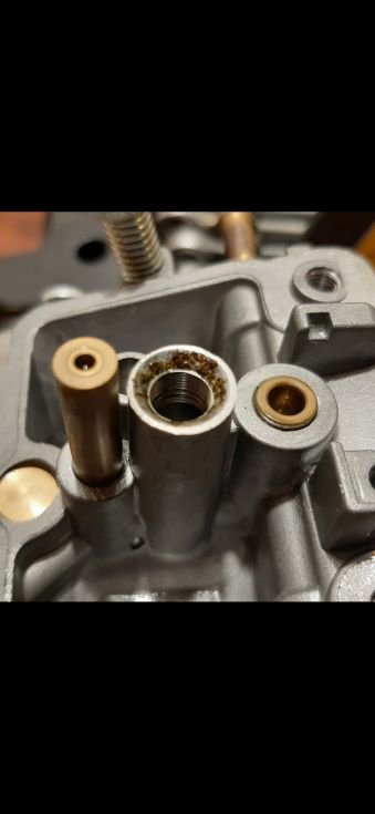

Chicler/Difusor de alta con O-ring original, notar la mugre que tenia producto del oring detonado (y quizas nafta podrida tambien):

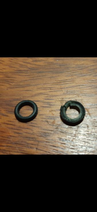

O-Ring Nuevo vs viejo:

A mi tambien me llamo mucho la atencion ese grado de deterioro del o ring, estaba muy deformado y cuando lo quise sacar del difusor se rompio en pedazos. La Suzi es 2017, no deberia haberse deteriorado tanto en tan poco tiempo.
